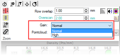

CMS sensörleri Prob Araç Kutusu'nun Lazer Tarama Nitelikleri sekmesinde Kazanç adlı ek bir liste sağlar.
CMS106 ve CMS108 desteği NORMAL ve YÜKSEK.
HP-L-20.8 desteği NORMAL, YÜKSEK, ve XYÜKSEK.
HP-L-5.8 1, 2, 3, 4, ve 5 destekler.
Bu liste şu duyarlılık modları arasında seçim yapmanızı sağlar:
Duyarlılık Modları
NORMAL duyarlılık - Bunu çoğu normal parçada varsayılan sensör modu olarak kullanmanız gerekir. Bu mod Düzen penceresinin Komut modundaki KALİTE FİLTRESİ geçiş alanını AÇIK olarak ayarlar, böylece Düzen penceresi ilişkili alanları gösterir. Bu duyarlılık modu Kalite Filtresi simgesini de gizler.
YÜKSEK duyarlılık - PC-DMIS'yi Çevrimiçi modda çalıştırıyorsanız YÜKSEK duyarlılık modu kullanılabilir hale gelir. YÜKSEK duyarlılık modunu yalnızca sorunlu materyalden oluşmuş bir parça tarıyorsanız kullanmanız gerekir; NORMAL duyarlılık modu zayıf veriler döndürür. Örneğin, parlak, koyu veya siyah yüzeyleri olduğundan çok fazla ışık emen bir parça bu mod türüne gereksinim duyabilir. Ancak, YÜKSEK duyarlılık modunda normal bir parçayı taramanın gürültülü veriye neden olabileceğini unutmayın.
XYÜKSEK (ekstra yüksek) duyarlılık - XYÜKSEK, YÜKSEK ile benzer. YÜKSEK seçeneği kullanılarak işlenebilecek olanlardan daha da sorunlu olabilen malzemeleri tarama seçeneği sağlar. YÜKSEK seçeneğini kullanarak iyi sonuçlar almazsanız, XYÜKSEK seçeneğini kullanmayı deneyebilirsiniz. Ancak, YÜKSEK seçeneğinde olduğu gibi, normal bir parçayı XYÜKSEK modda tararsanız daha da kirli veriler döndürebilir.
YÜKSEK ve DAHA YÜKSEK modlarında Kalite Filtresi simgesi Kazanç listesinin yanında görünür:
Kalite Filtresi
- Bu modu etkinleştirirseniz, PC-DMIS çift yansımalar, kenarlarda düşük kaliteli veri ve aykırı değerler dahil düşük kaliteli noktaları filtreler. Etkinleştirilirse, Düzen penceresinde ilişkili alanları göstermek için Düzen penceresinde Komut modunda KALİTE FİLTRESİ geçiş alanını AÇIK olarak ayarlar.
1, 2, 3, 4, ve 5 duyarlılık - Bu duyarlılıklar HP-L-5.8 sensörü için kullanılabilir.
