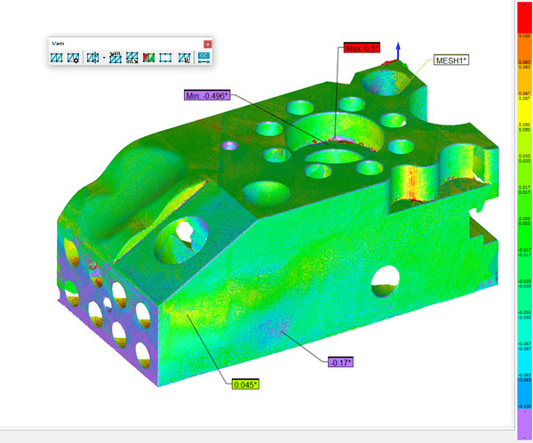

MinMaks notları oluştur onay kutusu - Bu onay kutusunu seçtiğinizde, PC-DMIS etkin Ağ Yüzey Renk Haritası için not etiketleri biçiminde minimum ve maksimum değerleri oluşturur.
Min, Maks ve çeşitli nokta ek etiketleri görüntülenen Ağ Renk Haritası örneği
Ölçüm yordamını her yürüttüğünüzde yazılım minimum ve maksimum noktaları hesaplar.
Not etiketlerini göstermek, gizlemek veya silmek için, kısayol menüsünü görüntülemek üzere bir etiketi sağ tıklatın ve sonra uygun seçeneği seçin.
