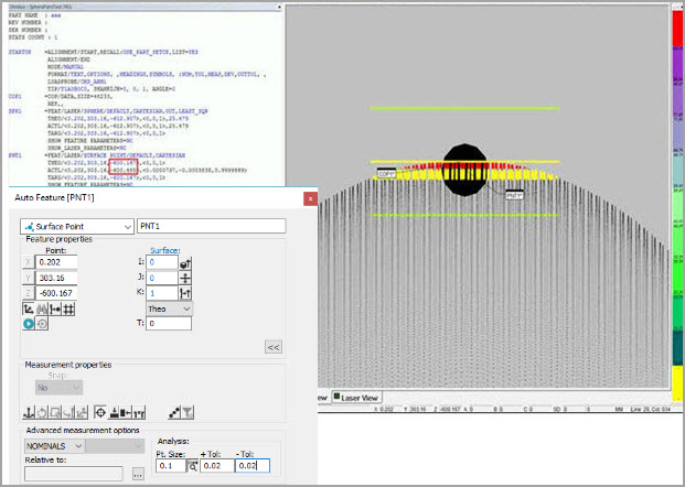

Düzlemsel Yüzey Noktası Hesaplama Yöntemi
Bu yöntem tarama noktalarındaki yerel düzlemi yatay ve dikey kırpma parametreleri; bu varsayılan yöntemdir. Aşağıda bir örnek ve ayrıntıları yer almaktadır:
Düzlemsel yüzey noktası örneği
Düzlemsel Yüzey Noktası örneği
Düzlemsel yüzey noktası örneği - ayrıntılar
