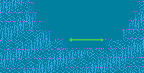

Maks Üçgen Boyutu - Yazılım bu değeri nokta bulutu verilerindeki delikleri veya boşlukları tanımak için kullanır. Herhangi iki nokta arasındaki mesafe bu değerden büyükse, yazılım o alanda herhangi bir üçgen oluşturmaz. Parçanızda delik özellikleri varsa, bu değeri tipik olarak en küçük delikten biraz daha küçük bir değere ayarlamanız gerekir. Bu, ağ görüntüsünün deliği doldurmasını önler (aşağıdaki resme bakın).
Maks Üçgen Boyutu için varsayılan değer 5 mm'dir. Ölçüm yordamınız bu birimi kullanıyorsa yazılım bunu inçe dönüştürür. Geçerli aralık değerleri parçanın boyutuna bağlıdır.
Bu örnek iki nokta arasındaki mesafenin Maks Üçgen Boyutu değerinden büyük olduğunu göstermektedir. PC-DMIS bu alanda hiçbir üçgen oluşturmaz.
Mavi Üçgenler = Ağ Görüntüsü. Mavi üçgenlerin boyutu Izgara Boyutu değeri tarafından belirlenir.
Mor Noktalar = Taranan noktalar.
