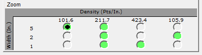

CMS sensörleri, Prob Araç Kutusu'nun Lazer Tarama Özellikleri sekmesinde en altta bulunan Yakınlaştırma adlı ek bir alan sağlar. Bu alan sensöre öntanımlı yakınlaştırma durumlarında çalışmasını söyler; her durum sensör frekansı, veri yoğunluğu ve Görüş Alanı (FOV) genişliğinin spesifik bir kombinasyonundan oluşur.
Örnek Yakınlaştırma alanı
Bu alanda sütunlar ve satırlar halinde düzenlenmiş bir seçenek düğmeleri kılavuzu görüntülenir. Yukarıda, "sütunlar" veri yoğunluğunu gösterir. Yan tarafta, "sıralar" FOV genişliğini listeler. Yalnızca doğru kombinasyonları seçebilirsiniz (bunlar yeşil arka planı olan seçenek düğmeleridir). Yazılım uygun olmayan kombinasyonları gri yapar.
Fare işaretçinizi herhangi bir geçerli seçenek düğmesinin üzerine getirerek ayrıntılı tarama modu bilgilerini veren sarı bir araç ipucu görüntüleyebilirsiniz.
