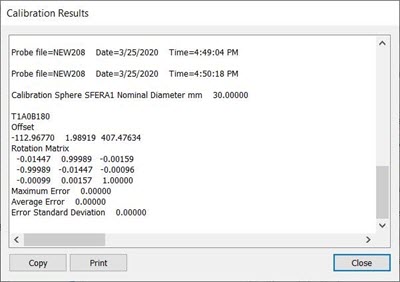

Prob Yardımcı Programları iletişim kutusundan, Kalibrasyon Sonuçları iletişim kutusunu göstermek için Sonuçlar düğmesini tıklatın.

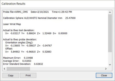

Mil Haritalama Sonuçları ile Kalibrasyon Sonuçları iletişim kutusu
PC-DMIS bu iletişim kutusundaki kalibrasyondan birkaç sonuç kaydeder. Maksimum, ortalama ve standart sapma değerlerine bakın.
Maksimum, 20 ila 100 mikron arasında bir yerde olmalıdır. Ortalama ve standart sapma, 20 mikron civarında olmalıdır.
Değerler doğru görünüyorsa Kalibrasyon Sonuçları iletişim kutusunu kapatmak için Tamam düğmesini tıklatın. Aşağıdaki seçenekler mevcuttur:
Raporu farklı bir uygulama (Microsoft Word, Not Defteri veya diğerleri gibi) içine yapıştırmak için, Kopyala'yı tıklatın, istediğiniz uygulamayı açın ve yapıştırmak üzere CTRL + V tuşlarına basın.
Raporu bir yazıcıya göndermek için, Yazdır'ı tıklatın.
