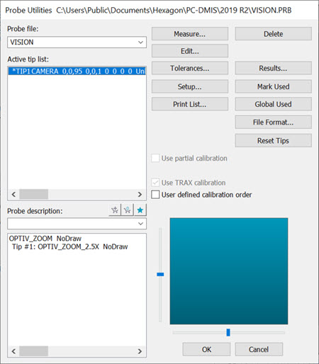

Bu iletişim kutusuna erişmek için, daha önce Düzenle Penceresi'nden eklenmiş olan bir probu seçin. Ardından F9'a tıklayın veya Ekle | Donanım Tanımı | Prob menü öğesini seçin.
Prob Yardımcı Programları iletişim kutusu - Vision Prob belirtildi
Gerekli bileşenlerle Vision probunu tanımlayın. Sonra, Etkin Uç Listesinden ucu seçin ve Probu Kalibre Et iletişim kutusuna erişmek için Ölç'ü tıklatın

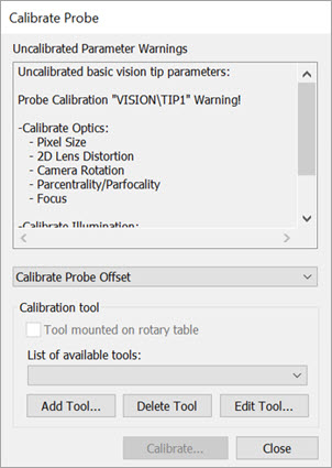

Prob Kalibre Et iletişim kutusu
Probu Kalibre Et iletişim kutusu aşağıdaki kalibrasyonları seçmenizi ve gerçekleştirmenizi sağlar. Listelenen sırada kalibre etmeniz gerekir:
Prob Ofseti ve Aydınlatma kalibrasyonları için önce piksel boyutunu kalibre etmeniz gerekir. Aksi halde, PC-DMIS Kalibre Et düğmesini devre dışı bırakın, iletişim kutusunda bir uyarı mesajı görüntülenir. Bilgi için, bkz. "Optikleri Kalibre Et" konusundaki "Piksel Boyutu" açıklamasına bakın.
