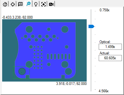

Büyütme sekmesi geçerli Görüş Alanı (FOV) kamerası büyütmesini değiştirmenizi sağlar. Grafik Görüntüleme penceresinin CAD ve Vision sekmelerini aynı anda görmenizi de sağlar. Grafik Görüntüleme penceresinde bu sekmeleri kullanma hakkında bilgi için, bkz. "PC-DMIS Vision'da Grafik Görüntüleme Penceresini Kullanma".
Büyütme için iki değer görüntülenir – Optik ve Gerçek.
Optik, kameranın CCD dizisindeki büyütmenin boyutudur. Canlı Görünüm ekranının boyutu değiştirildiğinde bu değişmez.
Gerçek, Canlı Görünümün büyütme boyutudur. Canlı Görünüm büyütüldüğünde veya küçültüldüğünde bu artar veya azalır.
Prob Araç Kutusu'nun Büyütme sekmesi açıksa Vision sekmesi aşağıdakini görüntüler:
FOV=: Bu değer ölçüm yordamının ölçü birimi cinsinden FOV boyutunu görüntüler. Bu yalnızca Prob Araç Kutusu'ndan Büyütme sekmesini seçtiğinizde ekranda görünür.
[0]= - Bu sayı şu anki büyütme seviyesini (piksel boyutu) gösterir. Parçaya yakınlaştıkça bu sayının büyüklüğü azalır. Sayı sıfıra ne kadar yaklaşırsa, makineniz maksimum büyütmesine o kadar yaklaşır. Bu yalnızca Prob Araç Kutusu'ndan Büyütme sekmesini seçtiğinizde ekranda görünür.
