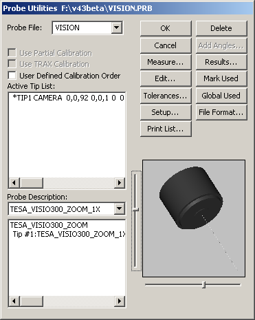

  1. Ekle | Donanım Tanımı | Prob menü seçeneğini seçin. Prob Yardımcı Programları iletişim kutusu görünür. (Bu iletişim kutusu bir ölçüm yordamı oluşturduğunuzda otomatik olarak görünür.)
  1. Vision probunuzu en iyi açıklayan Prob Dosyası adını girin.
  2. Vurgula: Tanımlı prob yok
  3. Prob Açıklaması açılır listesinden ilgili probu seçin.
  4. Gerektiğinde, prob tanımlamanız tamamlanana kadar "boş bağlantılar" için aynı şekilde ek bileşenleri seçin. Tanımlanan uç, tamamlandığında Etkin Uç Listesi içinde görüntüler.
  5. Prob görüntüsünün artık görüntülemediğine dikkat edin. Bu genellikle istenen bir şeydir; bu nedenle, siz ölçüm yaparken parçanın görünümünü engellemez. Ancak, Prob Bileşenini Düzenle iletişim kutusunu açmak için prob bileşenini çift tıklayarak prob bileşenleri görüntüsünü etkinleştirebilirsiniz. Bu bileşeni çiz'in yanındaki onay kutusunu seçin.
