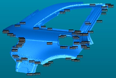

El UniScan realiza el análisis de escaneado en función del volumen de la máquina si tiene un comando de inserción de máquina en la rutina de medición. Si la pieza está colocada de tal manera que algunas áreas de las caras seleccionadas no se pueden escanear a causa de los límites del volumen de la máquina, PC-DMIS le notifica de ello. El software colorea estas área en color negro para hacerle saber que no se han podido escanear debido a la posición de la pieza en el volumen de la máquina.
Ejemplo de UniScan con las áreas que no se han podido escanear en color negro

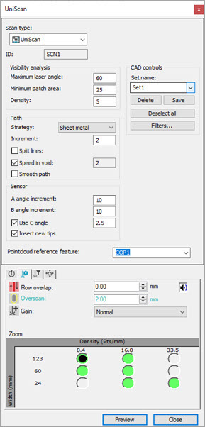

  1. Abra el cuadro de diálogo UniScan (Insertar | Escaneado | UniScan).
Cuadro de diálogo UniScan
  1. Realice los cambios necesarios en las propiedades del escaneado. Para obtener información detallada sobre las propiedades del cuadro de diálogo UniScan, consulte "Descripción del cuadro de diálogo UniScan".
  2. Seleccione las superficies que desea escanear o seleccione el nombre del conjunto en la lista Nombre del conjunto en el cuadro de diálogo.
  3. Haga clic en el botón Vista previa para realizar un análisis del escaneado en las superficies seleccionadas. Cuando PC-DMIS finaliza el análisis del escaneado, muestra un mensaje sobre los detalles del escaneado y le pide que cree el escaneado.
  4. Haga clic en para crear el escaneado o en No para volver al cuadro de diálogo. Si hace clic en , PC-DMIS crea el comando de escaneado en la ventana de edición y la ventana gráfica muestra el escaneado en las superficies seleccionadas.

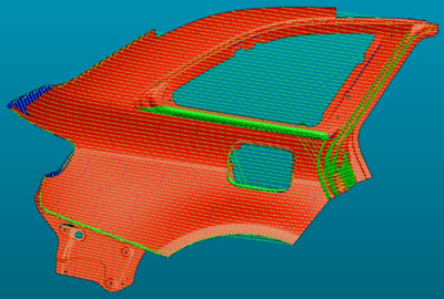

Ejemplo del UniScan después de que finalice el análisis del escaneado pero antes de crear el escaneado
Ejemplo del UniScan después de que el escaneado se cree y se ejecute
