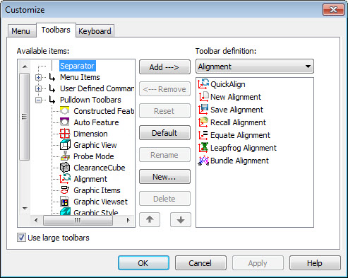

Para personalizar las barras de herramientas que aparecen en el menú de barras de herramientas:
Para acceder al cuadro de diálogo Personalizar, seleccione la opción de menú Ver | Barras de herramientas | Personalizar.
Seleccione la ficha Barras de herramientas.
Cuadro de diálogo Personalizar - ficha Barras de herramientas
Puede utilizar esta ficha para añadir nuevas barras de herramientas y sus iconos, añadir nuevas barras de herramientas desplegables, eliminar barras de herramientas personalizadas y sus iconos, y organizar los iconos en las barras de herramientas existentes.
Puede utilizar la casilla Utilizar barras de herramientas grandes para mostrar todos los iconos de las barras de herramientas con un tamaño más grande. Este cambio se produce automáticamente al hacer clic en Aceptar o en Aplicar. No es necesario reiniciar PC-DMIS.
