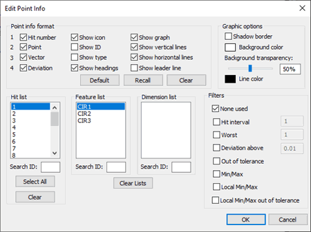

SelectPointInfo: Esta propiedad muestra el cuadro de diálogo Editar información de punto. Ese cuadro de diálogo permite crear cuadros Información de puntos en la ventana del objeto AnalysisWindow. Este cuadro de diálogo puede presentarse con dos estilos diferentes en función de si se ha definido o no una plantilla de etiqueta en la propiedad PointInfoLabel.
Si no se ha definido ninguna, se muestra el cuadro de diálogo Editar información de punto estándar:
Cuadro de diálogo Editar información de punto
Si se ha definido alguna, se muestra un cuadro de diálogo Editar información de punto con etiqueta:
Cuadro de diálogo Editar información de punto con etiqueta
Estos cuadros de diálogo son parecidos, pero si ha definido una etiqueta, solamente puede seleccionar ocultar o mostrar las líneas de puntos con el área Formato para información de punto. Esto se debe a que los demás elementos no son aplicables cuando se utiliza una plantilla de etiqueta personalizada. Para obtener información sobre los elementos disponibles en cualquiera de estos cuadros de diálogo, consulte el tema "Insertar cuadros de información de punto" en el capítulo "Insertar comandos de informes".
