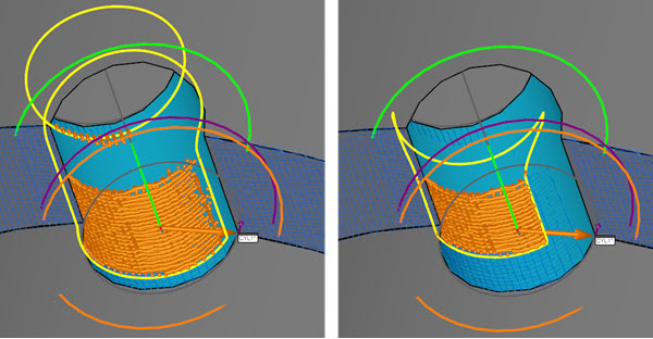

Puede activar la opción Offset de CAD para todos los elementos automáticos tridimensionales y todos los elementos extraídos construidos tridimensionales (Plano, Cono, Cilindro y Esfera). La opción Offset de CAD proporciona un método para que PC-DMIS "deje de usar" los límites de la cara de CAD seleccionada y elimine los puntos que se encuentran dentro de la distancia de offset hasta los bordes del elemento.
Cuando selecciona esta casilla de verificación, PC-DMIS crea un límite de offset de color amarillo alrededor de cada elemento en el modelo de CAD en la superficie.
Ejemplo de elemento automático Plano con el recorte basado en CAD activado
Ejemplo de elemento automático cilindro con un offset de CAD de 1 (a la izquierda) y con un offset de CAD de 3 (a la derecha)
PC-DMIS dibuja el límite alrededor de la superficie seleccionada para mostrar el área de los puntos considerados. Debe seleccionar una cara de CAD cuando utilice la opción Offset de CAD.
PC-DMIS recorta los datos láser que quedan dentro de un límite de offset para todos los elementos del modelo de CAD en una superficie. PC-DMIS utiliza los datos que están fuera del límite de offset para solucionar el plano.
