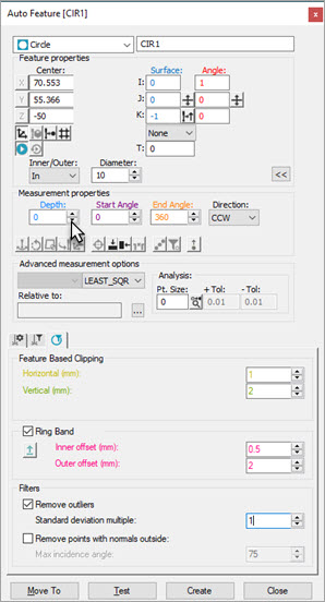

Eliminar outliers: Cuando se selecciona esta casilla de verificación, se excluyen los outliers del elemento en función de la opción Multiplicador de desviación estándar. La casilla Eliminar outliers se aplica solamente a los elementos automáticos siguientes: Cono, Cilindro, Flush y gap, Plano, Esfera y Punto de superficie.
En el caso de los elementos automáticos láser 2D (Círculo, Polígono, Ranura redonda y Ranura cuadrada), el filtro Eliminar outliers solo está disponible si el valor de Profundidad en el área Propiedades de la medición del cuadro de diálogo Elemento automático está establecido en 0 (cero).
Ejemplo con Profundidad establecida en 0 (cero) para activar la opción de filtro Eliminar outliers
El extractor de elementos evalúa el elemento internamente dos veces o más en el primer intento para obtener la desviación estándar según todos los puntos.
En los intentos sucesivos, vuelve a evaluar el elemento utilizando únicamente puntos que estén en el rango del outlier multiplicado por Σ (sigma). Sigma es el rango, en la distribución gaussiana de las desviaciones, donde el 68,2% de los mejores puntos se utilizan para ajustar el elemento.
Multiplicador de desviación estándar: El valor de esta opción define el grado de selectividad del filtro. Puede ser un número real genérico que sea mayor que 0. Si el valor seleccionado es m, todos los puntos de escaneado cuya desviación respecto del cono extraído sea mayor que m x desviación estándar real (es decir, la desviación estándar de los puntos medidos respecto del elemento calculado) se omiten en el cálculo. Por lo tanto, cuanto más bajo sea el valor de m, más selectivo será el filtro.
En la primera evaluación, la desviación estándar se evalúa en todos los puntos. En una distribución normal, esto podría representarse así:
Esto significa que los mejores puntos están en el intervalo qua va de 0 a 1Σ. Por ejemplo, si quisiera obtener solamente puntos en ese rango, tendría que especificar un valor de outlier de 0 a 1. Se obtendrían soluciones peores si se utilizaran valores de outlier más altos.

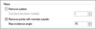

Eliminar puntos con perpendiculares fuera:
Si se activa este valor, PC-DMIS compara la perpendicular estimada de cada punto escaneado dentro de la zona de recorte con la perpendicular teórica del elemento (o la superficie CAD en el caso de elementos tridimensionales).
Este parámetro solamente está disponible para los elementos automáticos Círculo, Cono, Cilindro, Punto de borde, Flush y gap, Plano, Polígono, Ranura redonda, Esfera, Ranura cuadrada y Punto de superficie. Los elementos Punto de borde y Flush y gap utilizan el método de filtro bidimensional.
Al medir el elemento láser, este filtro excluye los puntos escaneados que se encuentran en el lado opuesto de la pieza o en superficies adyacentes. Cuanto menor es el valor de Ángulo máx. de incidencia, más puntos excluye PC-DMIS.
El efecto del filtro Ángulo máx. de incidencia se activa cuando se hace clic en el botón Mostrar/ocultar puntos segregados (
) en la ficha Propiedades del escaneado del láser del cuadro de diálogo Elemento automático láser.
