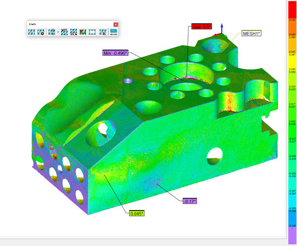

Casilla de verificación Crear anotaciones MínMáx: Si selecciona esta casilla de verificación, PC-DMIS crea los valores mínimo y máximo en forma de etiquetas de anotación para el mapa de colores de superficie de malla activo.
Ejemplo de mapa de colores de malla en el que se observan anotaciones Mín, Máx y diferentes etiquetas de anotación de punto
El software calcula los puntos mínimo y máximo cada vez que ejecuta la rutina de medición.
Para mostrar, ocultar o eliminar etiquetas de anotación, haga clic con el botón derecho en una de ellas para que aparezca el menú de acceso directo y luego seleccione la opción correspondiente.
