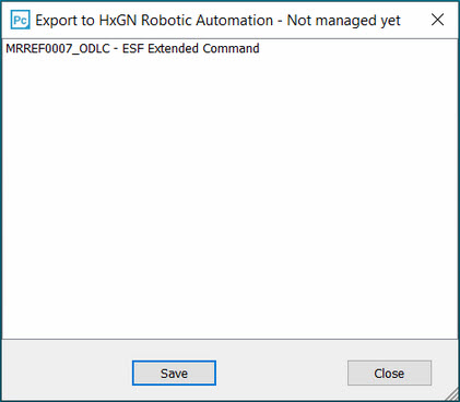

En el caso de los elementos que aún no son compatibles, HxGN Robotic Automation muestra el cuadro de diálogo Exportar a HxGN Robotic Automation - No administrado aún para enumerarlos:
Haga clic en Guardar para guardar el informe de elementos incompatibles como archivo de texto.
