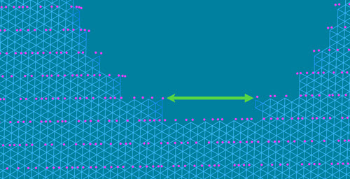

Tamaño máximo del triángulo: El software utiliza este valor para reconocer orificios o gaps en los datos de la nube de puntos. Si la distancia entre dos puntos cualesquiera es mayor que este valor, el software no crea triángulos en esa área. Si hay elementos de orificio en la pieza, normalmente debe establecer un valor ligeramente menor que el orificio más pequeño. Con ello se evita que la visualización de malla llene el orificio (consulte la imagen siguiente).
El valor por omisión de Tamaño máximo del triángulo es 5 mm. El software lo convierte a pulgadas si la rutina de medición utiliza esa unidad. El rango de valores válidos depende del tamaño de la pieza.
Este ejemplo muestra que la distancia entre los dos puntos es superior al valor de Tamaño máximo del triángulo. PC-DMIS no crea ningún triángulo en esta área.
Triángulos azules = Visualización de malla. El tamaño de los triángulos azules viene determinado por el valor de Tamaño de malla.
Puntos púrpuras = Puntos escaneados.
