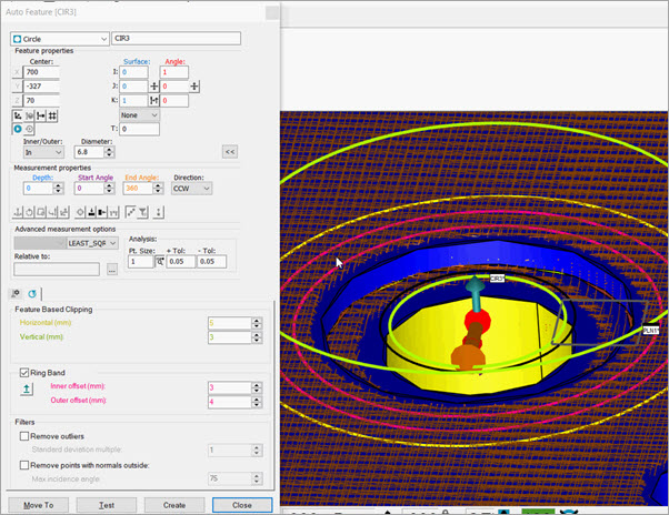

Offset interno y offset externo
PC-DMIS utiliza los siguientes valores por omisión cuando están desactivados Círculo automático, Ranura redonda automática y Ranura cuadrada automática:
Offset interno = 0,4x el valor teórico del diámetro
Offset externo = valor de Offset interno + 3 mm
Offset interno: Este valor proporciona el offset a partir de la forma o radio del elemento teórico para el borde interior de la banda de anillo. Este valor se expresa en las unidades de la rutina de medición y debe ser mayor o igual que cero (un valor de cero significa que un borde interior de la banda de anillo coincide con el nominal del elemento). Observe la imagen siguiente.
Offset externo: Este valor proporciona el offset a partir de la forma o radio del elemento teórico para el borde exterior de la banda de anillo. Este valor se expresa en las unidades de la rutina de medición y debe ser mayor que el valor de Offset interno. Observe la imagen siguiente.
(A) Borde exterior de la banda de anillo
(B) Borde interior de la banda de anillo
(C) Valor teórico del elemento
(D) Offset externo
(E) Offset interno
