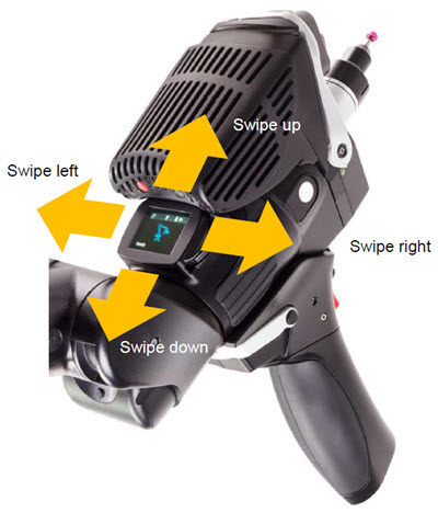

La pantalla del dispositivo de pulso de RA8 es táctil y admite las operaciones siguientes mediante los gestos de tocar y deslizar:
Gesto en la pantalla del dispositivo de pulso de RA8 Operación
Deslizar hacia abajo La pantalla abre el menú de acceso rápido (QAM)
Deslizar hacia arriba Cierra el QAM de la pantalla del dispositivo de pulso de RA8. El QAM se cerrará automáticamente cuando seleccione un comando en el menú.
Deslizar hacia la izquierda En función de la pantalla del QAM en la que se halle o del punto de la rutina de medición en el que se encuentre, este gesto realiza una de estas operaciones:
  • Desplaza hacia la izquierda si está en el QAM
  • Cancela la rutina de medición que se está ejecutando o suprime el último punto medido
Deslizar hacia la derecha En función de la pantalla del QAM en la que se halle o del punto de la rutina de medición en el que se encuentre, este gesto realiza una de estas operaciones:
  • Desplaza hacia la derecha si está en el QAM
  • Acepta la rutina de medición que se está ejecutando o confirma la última medición
Tocar una vez en cualquier lugar de la pantalla del dispositivo de pulso de RA8 Esta acción es similar a hacer un solo clic con el ratón. Cuando el QAM está visualizado, este gesto selecciona la opción resaltada. En algunos casos, al seleccionar una opción, el QAM se cierra automáticamente.
Tocar dos veces en cualquier lugar de la pantalla del dispositivo de pulso de RA8 Actualmente, esta acción no está correlacionada con ninguna operación.
Toque prolongado (durante más de un segundo) Actualmente, esta acción no está correlacionada con ninguna operación.
