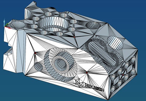

Este botón permite mostrar u ocultar los bordes de triángulo utilizados por las superficies teseladas en el modelo de pieza en la ventana gráfica:
Ejemplo de bordes de triángulo visibles en el modelo de pieza
