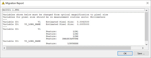

Si abre una rutina de medición que se ha creado en una versión anterior a la 2022.1 y la ejecuta en una máquina de visión o en modo offline, PC-DMIS revisa todos los elementos de visión para comprobar si utilizan variables a fin de especificar el aumento. Si PC-DMIS encuentra alguna, muestra el cuadro de diálogo Informe de migración.
El cuadro de diálogo tiene una sección que muestra todas las variables utilizadas para el aumento y el tamaño en píxeles estimado.
El cuadro de diálogo tiene una sección que muestra todos los elementos que utilizan cada una de las variables.
Cuadro de diálogo Informe de migración
