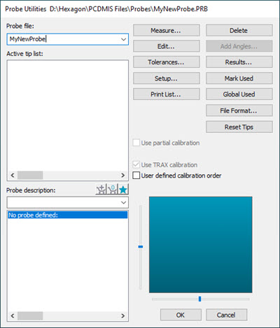

Si el tipo de sonda (cámara) no se ha definido todavía, utilice el cuadro de diálogo Utilidades de sonda para crear un archivo de sonda.
Para crear un nuevo archivo de sonda para la sonda de visión, siga estos pasos:
  1. Seleccione la opción de menú Insertar | Definición del hardware | Sonda. Se abre el cuadro de diálogo Utilidades de sonda. (Este cuadro de diálogo aparece automáticamente cada vez que crea una nueva rutina de medición.)
Cuadro de diálogo Utilidades de sonda
  1. Introduzca un nombre para Archivo de sonda que describa lo mejor posible la sonda de visión.
  2. Resalte la opción Sin sonda seleccionada en el área Descripción de la sonda del cuadro de diálogo Utilidades de sonda.
  3. Seleccione la sonda adecuada en la lista desplegable Descripción de la sonda.
  4. Para cada "conexión vacía", seleccione los componentes restantes de la misma manera hasta que haya terminado la definición de la sonda. La punta definida se muestra en la Lista de puntas activas cuando haya terminado.
Tenga en cuenta que PC-DMIS no muestra la imagen de la sonda. Esto suele ser deseable para que no obstaculice la visión de la pieza mientras realiza la medición. De todos modos, puede hacer doble clic en el componente de sonda en el área Descripción de la sonda del cuadro de diálogo Utilidades de sonda para abrir el cuadro de diálogo Editar componente de la sonda y, a continuación, seleccione la casilla de verificación Trazar este componente.
