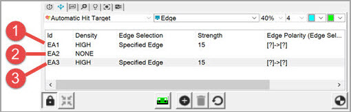

Los objetivos resultantes se definen en las Herramientas de sonda del cuadro de diálogo Elemento automático para el elemento Línea.
Resultado de los contactos en las Herramientas de sonda
En la imagen anterior:
1: El objetivo se define a partir de los clics 1 y 2
2: El objetivo se define a partir de los clics 2 y 3
3: El objetivo se define a partir de los clics 3 y 4

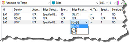

Una vez que se ha ejecutado un objetivo activo, se pueden editar parámetros como la anchura del objetivo, el tipo de borde, la polaridad del borde, el enfoque o el filtro. Si se cambia alguno de estos parámetros, se dispara una reejecución del último objetivo activo.
  1. Haga clic con el botón derecho en la ficha Visión para que se muestre el menú emergente.
  1. Haga clic en Enfoque, Selección de borde o Densidad de puntos y seleccione la opción de menú apropiada para editarla según sea necesario. Haga clic en Restablecer para eliminar todos los contactos y borrar todos los objetivos.
  2. Haga clic en cualquiera de los manejadores del recuadro de límite del área objetivo y arrástrelo para cambiar el tamaño del área objetivo según sea necesario.
  1. Haga clic en cada uno de los campos Polaridad de borde para cambiar los valores como sea necesario.
Los cambios realizados en el último objetivo activo provocan el reinicio de la ejecución automática.
Si se produce un error de ejecución, pueden editarse los parámetros para garantizar una medición correcta. Una vez que se haya subsanado el error de ejecución, podrán reanudarse las definiciones de elementos y objetivos.
