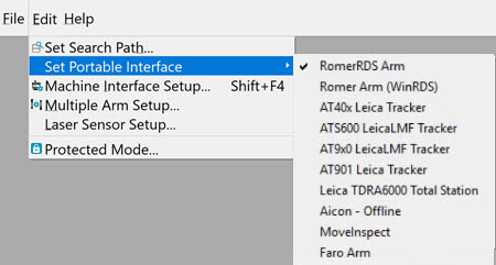

起動時に、ポータブルインターフェイスを選択するか、切り換えることができます。
それを行うには:
PC-DMISを起動します。但し、測定ルーチンは開かないでください。
最初のPC-DMIS画面でメニューから、編集 | ポータブルインターフェイスの設定をクリックします。
使用可能なインターフェイス一覧からPC-DMISに実行させたいポータブルインターフェイスを選択します。チェックマークによってアクティブなポータブルインターフェイスを識別できます。
選択されたポータブルインターフェイスのチェックを外し、ポータブルインターフェイスが選択されない状態でPC-DMISを実行します。この場合、次回PC-DMISが起動するときに、ソフトウェアはinterfac.dll (存在する場合) を使用します。
メニューからデバイスを選択すると、PC-DMISを閉じて再度開かなくても、ソフトウェアがインターフェイスを動的に切り換えます。
ポータブルインターフェイスを選択すると下記のようになります
ステータスバーに選択されたインターフェイスと機械のステータスが表示されます。
