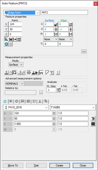

エッジ点自動オプションでは、パートのエッジ上で行われる点の測定を定義することができます。この種類の測定は、パートの素材が薄いためにCMMの測定ヒットを正確に制御する必要がある場合に特に便利です。エッジ点を正確に測定するには、5つのサンプル ヒットが必要です。
エッジ点オプションにアクセスするには、要素の自動作成ダイアログ ボックスを開き、エッジ点を選択します(挿入 | 要素 | 自動作成 | 点 | エッジ点)。
要素の自動作成ダイアログボックス - エッジ点

データの入力
この方法を使用して、目的のエッジ点の X、Y、Z、I、J、K の値を入力することができます。
  1. ダイアログ ボックスに作成したい要素のX、Y、Z、I、J、K値を入力します。
  2. 作成をクリックして要素を測定ルーチンに挿入します。
