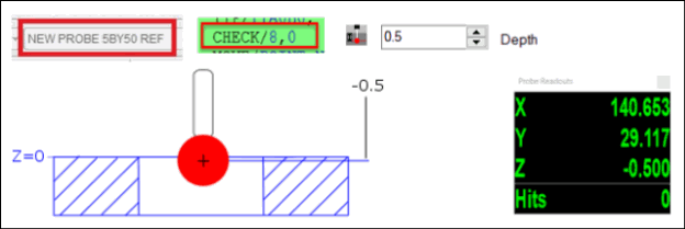

check percent = 0の場合、先端の中心が奥行き距離に移動します。
下の例では、先端の中心が要素の内側から0.5mmに移動します(check percent = 0、深さ= 0.5)。
「穴を検索」の例

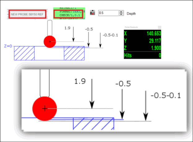

点検パーセント> 0で、 ≤1である場合、先端のサーフェスは深さ+(チェック*チェックパーセンテージ)の距離に移動します。
下の例では、先端の表面が要素の内側から0.6mmに移動します。これは、0.5mmの深さ+(1mmチェック* 0.1%)として計算されます。
「穴を検索」の例
