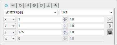

[プローブの配置] タブ
位置プローブタブ(表示 | その他のウィンドウ | プローブツールボックス)では、既存の設定済みプローブとプローブチップ間での切り換え、現在のプローブ位置の表示、プローブ計測値ウインドウへのアクセスおよびヒットバッファからのプロービングヒットの削除を行うことができます。
現時点でのプローブ変更
現時点でのプローブ先端チップ変更
ヒットバッファにおける最新のヒットを見る
ヒットの取得および削除
プローブ読み取りウィンドウへのアクセス
プローブを、読み取りモード、及び、ヒット モードに配置
