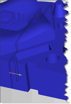

切断平面が定義されると、PC-DMISは平面点及び断面法線ベクトルの方向を示すグレーの矢印を描きます。また、PC-DMISは、CADモデルでポリライン(または1つ以上の接続された線)を描きます。これは全体のCADモデルにおける表面と面の交線(「切断面」と呼ばれる)を表します。複数の断面が、非常に小さい表面ギャップがいつ存在しているかを示しているために異なった有色のポリラインとして描かれます。ユーザがまだ始点と終点を定義していないので、赤とマゼンタドットはそれぞれ始めとエンドポイントを表して、初めは、平面ポイントの位置のCADモデルの上に現れます:
サンプル平面点(グレーの矢で示される)及びCADモデルの上に描かれた断面(黒線で示される)
平面が1つ以上の位置でモデルに交差しているなら、PC-DMISはすべての交差点を描きます。
