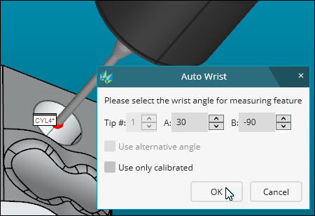

グラフィック表示ウィンドウでのアニメ化されたプローブは円筒内に配置されます。ソフトウェアは以下のように、最良の角度を選択するための自動リストダイアログボックスを表示します。
推奨手首角度の自動手首
  1. [OK]をクリックしてCYL4をルーチンに追加し、[手首の自動作成]ダイアログボックスを閉じます。
  2. 編集ウィンドウでCYL4要素を選択し、F9を押します。ヒット間のパス線が直線ではなく曲線を使用していることがわかります:
