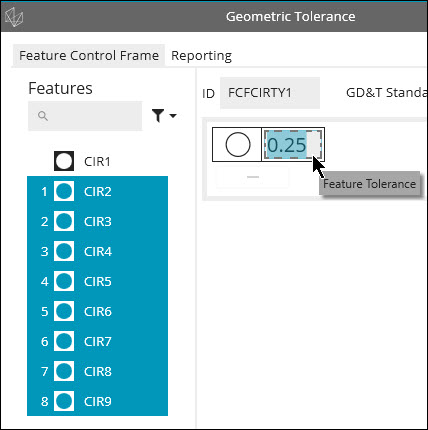

次に、最初の寸法、円2〜9の真円度を作成します:
  1. [挿入|寸法|真円度]を選択して、幾何公差ダイアログボックスを開きます。
  2. IDFCFCIRTY1 に設定します。
  3. 要素の一覧からCIR2を選択し、Shiftを押しながらCIR9を選択します。
  4. ダイアログボックスの要素コントロールフレーム (FCF) エディターで、要素の公差範囲の部分をクリックし、公差0.25を定義します。
  1. [作成] をクリックし、[取り消し] をクリックします。

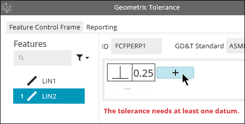

次に以下のように、2 番目の寸法、CYL4 と線 2 の垂直度(基準要素A)を作成します。
  1. [挿入|寸法|直角度]を選択して、[幾何公差] ダイアログボックスを開きます。
  2. IDFCFPERP1 に設定します。
  3. 要素一覧からLIN2を選択します。
  4. 公差記入枠のエディタの公差記入枠(FCF)で、要素の公差範囲の部分をクリックし、公差0.25を定義します。
  5. その隣にある [+] 記号をクリックして、基準要素を追加します。それをAに設定します。
基準要素を追加するためのプラス記号

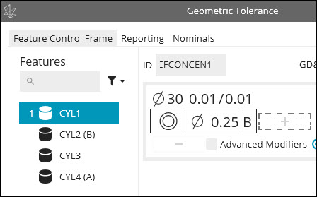

次に以下のように、円筒 2 と円筒 1 (基準要素B)の同心度である 3 番目の寸法を作成します。
  1. [挿入|寸法|同心度]を選択して、幾何公差ダイアログボックスを開きます。
  2. IDFCFCONCEN1 に設定します。
  3. 要素一覧からCYL1を選択します。
  5. その隣にある [+] 記号をクリックして、基準要素を追加します。それをBに設定します。

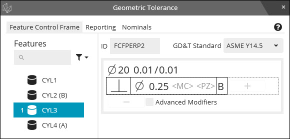

最後に、円筒2と円筒3の垂直度(基準要素B)である4番目の寸法を作成します。
  2. IDFCFPERP2に設定します。
  3. 要素一覧からCYL3を選択します。
