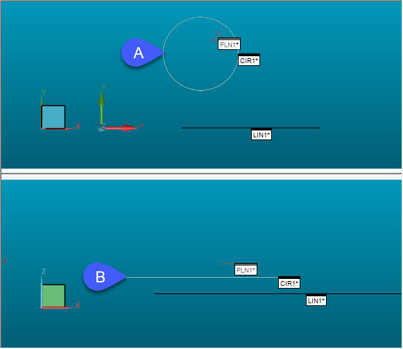

第3に、3つ以上のヒットでトップ面の円を測定する必要があります。このチュートリアルでは4つのヒットを使用します。
赤い矢印のベースは4つのヒットを取った場所で円を表示します。
  1. グラフィック表示ウィンドウの上面図で、ポインタを上面の大きな穴の中心に移動します。
  2. 穴の内側をクリックするとヒットを取ります。穴の内側をほぼ等距離で3回以上ヒットを取ります。
これにより、グラフィック表示ウィンドウに要素を配置してヒットを取得するのに役立ちます:ズームインおよびズームアウトするには、マウスホイールボタンを回転させます。パーツを回転させるには、マウスのホイールボタンをクリックしたままにして、ポインタをドラッグします。
  1. 最後のヒットの後でEndキーを押して下さい。
PC-DMISはグラフィック表示ウインドウの要素ID (CIR1)および測定された円を表示します。
A - Z+ビューの円要素
B - Y-ビューの円要素
PC-DMISは、編集ウィンドウにFEAT/CIRCLEコマンドも挿入します。
