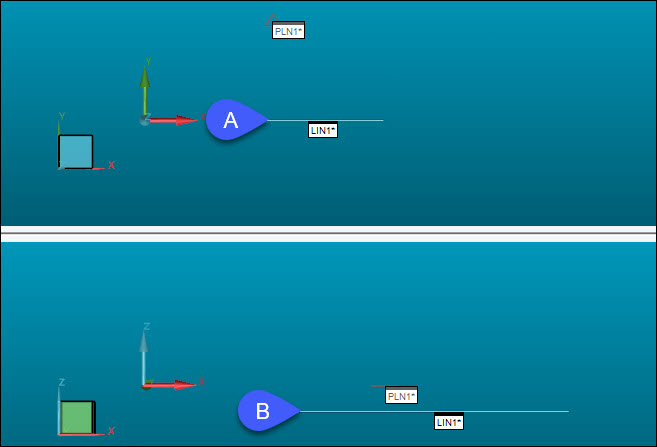

PC-DMISは要素ID (LIN1)を表示し、グラフィック表示ウィンドウに線を描画します:
A - Z+ビューの線要素
B - Y-ビューの線要素
PC-DMISは、編集ウィンドウにFEAT/LINEコマンドも挿入します。
