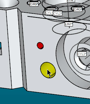

前面 - 内部円筒 (CYL4) の追加
このプロセスでは、前面の内部円筒要素が測定ルーチンに追加されます。
  1. 前面で、上面の中央内側の真下でそれに垂直な内部円筒を見つけます。
  2. Shift キーを押しながら、ポインターを円筒の内部面の上に置きます。
  1. ポインターを黄色で強調表示したら、円筒をクリックして要素を作成します。PC-DMIS は CYL4 を編集ウィンドウに挿入します。
  2. 測定方法ウィジェットで [適用] (適用ボタン) をクリックして、要素を受け入れます。
