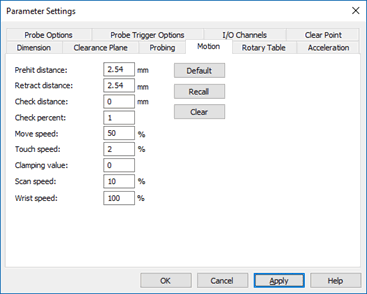

  2. パラメータの設定ダイアログボックスを開くには、パラメータ|環境設定|編集を選択します。
  3. [モーション]タブで、[移動速度]ボックスを50に設定します。他のオプションのデフォルト設定は、このチュートリアルでは問題ありません。
モーションタブで移動速度を50%に設定すること
  1. [OK]をクリックしてダイアログボックスを閉じ、MODE/DCCコマンドの後にMOVESPEED/50コマンドを編集ウィンドウに挿入します。
このコマンドは測定機の全速度に対するパーセンテージを示します。このコマンドに基づいて、PC-DMISはCMMをコマンドのフルスピードの半分で動かします。
