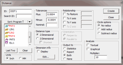

[距離]ダイアログボックス
メニューオプション、挿入 | 次元 |距離 を選択して2つの選択された要素間の距離を計算します。あなたは計算に使用方向に3番目の機能か軸を選択できます。
距離の計算を視覚化するは、その他の測定結果の計算よりも多少困難です。2つの要素間で計算される距離はデフォルトまたは直線法のいずれかを使用しています。直線法を使用している2次元の距離は作業平面と平行になります。直線法を使用している3次元の距離は重心から重心までとなります。
さらに詳しく:
[距離]オプションを用いる距離のディメンショニング方法:
距離の次元向けの公差
2次元および3次元の距離の次元向けの一般ルール
距離の次元向けの関係
距離の次元の方向
円のオプション
