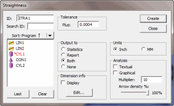

ID Feature Search ID Feature List box Last button Clear button Tolerance for Straightness Dimensions Output To area Display check box Edit button Create button Close button Units area Analysis area
[測定結果の真直度]ダイアログボックス
3つの最小ヒットが、線の真直度を決定するのに必要となります。
[挿入 | 測定結果 | 直線度 ]オプションを選択すると、線の直線度が計算されます。この測定結果の型は片側で考慮され、1つの正の値の公差が適用されます。

[真直度]オプションを用いて要素をディメンショニングする方法:
真直度次元向けのプラス公差
