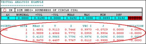

寸法付けた要素(挿入|寸法)の[テキスト] チェックボックス (または位置および位置度の寸法の [オン] オプション) を選択すると、PC-DMIS は寸法に使用される個別のヒットに対して以下の内容を検査レポートに印刷します:
測定された X、YおよびZの値
測定されたI、J、及び、K値
個々のヒットのデビエーション
ヒットが最大または最小デビエーションが発生するときはいつでも、線の端に"MAX" または "MIN" マーカー。
テキスチュアル分析レポートの例
