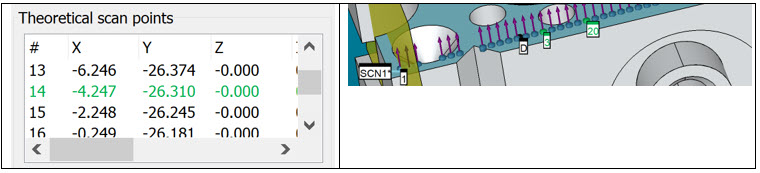

複数の理論点でスキャン速度を設定するには、Ctrlキーを押しながら#列の点をクリックします。PC-DMISは、CADで選択されたすべてのアイテムを黄色で強調表示します。点の選択を解除するには、Ctrlキーを押しながら、選択したポイントをクリックします。
CADでスキャン速度変更点を選択するには、グラフィック表示ウィンドウでCAD上の球をクリックします。PC-DMISは、点を黄色で強調表示します。点の選択を解除するには、選択された球をクリックします。
CADで複数の点を選択するには、点をクリックして選択します。すべての点の選択を解除するには、ダイアログボックスの灰色のエリアの任意の場所をクリックします。
理論的なスキャン点のテキスト(緑色のテキスト)およびグラフィック(緑色の球体)ビュー。グラフィックビューでは、スキャン速度(緑色)のラベルに、その時点で設定されている速度が表示されます。
