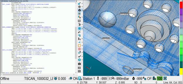

CIは、コマンドモードの編集ウィンドウに表示されます。例を以下に示します。
状態インジケーターの例
