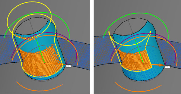

すべての3D自動要素とすべての3D構築済の抽出要素(平面、円錐、円柱、球)に対してCADオフセットオプションを有効にできます。CADオフセットオプションは、PC-DMISが選択されたCAD面の境界から縮小して、要素のエッジまでのオフセット距離内にある点を削除する方法を提供します。
このチェックボックスをマークすると、PC-DMIS は面の CAD モデルで各要素の周りに黄色のオフセット境界を作成します。
CADベースのクリッピングを有効にした平面自動要素の例
CADオフセットが1(左)とCADオフセットが3(右)の円筒自動要素の例
PC-DMISは、選択された表面の周囲に境界を描画して、考慮される点のエリアを表示します。CADオフセットオプションを使用する場合は、CAD面を選択する必要があります。
PC-DMIS は面の CAD モデルですべての要素のオフセット距離内にあるレーザーデータをクリップします。PC-DMISは、オフセット境界の外側のデータを使用して平面を解決します。
