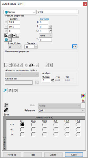

[要素の自動作成]ダイアログ ボックス - 球
レーザーセンサーを使用して球を測定するには:
[要素の自動作成] ダイアログ ボックスにアクセスし、球を選択します。
[内側/外側] ボックスより、[内側] または [外側] を選択します。
以下のうちの1つを行います:
CAD をクリックして球の位置とベクトルを指定します。次に、残りの情報を手動で入力します。
[グラフィック表示ウィンドウ]からレーザータブを使用して、機械を球の位置まで移動します。次に、要素のプロパティエリアから、位置から点を読み取りボタン(
)をクリックします。内側/外側の値、直径、長さ及びほかのパラメータなどの残りの情報を手動で入力します。
X、Y、Z、I、J、K、内側/外側の値、直径、及び他のパラメータの理論値を手動で入力します。
プローブツールボックスタブで必要な情報を入力します。レーザースキャン、レーザーフィルタリングタブおよびレーザークリッピングプロパティのタブを巡回して情報を入力します。
必要に応じて、テストボタンをクリックして、要素をテストします。
警告: これを行うと機械が動きます。怪我を防止するために機械に近づかないでください。ハードウェアの損傷を防止するために機械を低速で動かしてください。
作成 をクリックして閉じます。
