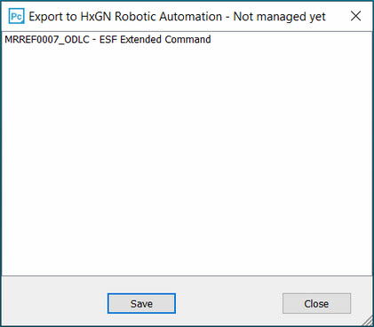

まだサポートされていない機能に対しては、HxGN Robotic Automationは、[HxGN Robotic Automationへのエクスポート-まだ管理されていない]ダイアログボックスを表示して、それらを一覧表示します:
[保存]をクリックして、支援されていない機能のレポートをテキストファイルとして保存します。
