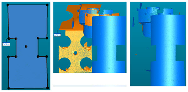

ポイントクラウドを選択-前向き
選択ビューで前向きの点のみを選択する場合は、[ポイントクラウド演算子]ダイアログボックスの[前向き]チェックボックスをクリックします。このチェックボックスを無効にすると、PC-DMISは前向きと後向きの両方のビューにある点を選択します。

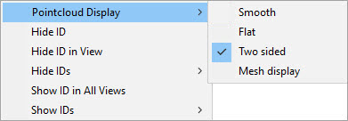

前面と裏面を対照的な色で表示するには、グラフィック表示ウィンドウでポイントクラウドを右クリックし、[ポイントクラウド表示|両面]の順に選択します。
このオプションを使用するには、ポイントクラウドに各点のストライプ情報またはIJK値が必要です。
選択ビューの例(左)、前向きを無効にした選択(中央)、前向きを有効にした選択(右)
