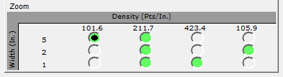

サンプルズームエリア
このエリアには、縦横に並べられたオプションボタンのグリッドが表示されます。上部に、"列"はデータ密度を示しています。側に沿って、"行"は視野の幅を示します。緑色の背景色のオプションボタンを持つ適切な組み合わせのみ選択できます。ソフトウェアは不適切な組み合わせをグレーアウトします。
有効なオプションボタンの上にマウスポインタを置くと、そのスキャンモード情報の詳細を示す黄色のツールチップが表示されます。
マウスの下のサンプル・ツールチップ
