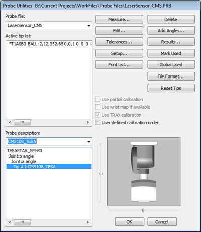

  1. [挿入|ハードウェア定義|プローブ]メニュー項目を選択し、[プローブ ユーティリティ]ダイアログボックスを開きます。(新しい測定ルーチンを作成するたびにこのダイアログボックスが自動的に表示されます。)
    プローブ ユーティリティ ダイアログ ボックス
  2. プローブファイルボックスにレーザーセンサーを最適に説明する名前を入力します。
  3. 最後にあるコンポーネントリストから定義済みのプローブがないテキストを選択して強調表示します。
  4. プローブの説明リストから適切なプローブを選択します。大部分のレーザーセンサーはPH10M プローブヘッドに直接接続します。DCC機械で使用するCMS 108センサーはTesastarプローブヘッドに接続します。CWSまたはWLSセンサーは、TKJコネクターを使用するか、またはマルチセンサー機のOPTIV_FIXEDで手首に取り付けることもできます。
  5. 必要に応じて、プローブの定義が完了するまで、「空の接続」での方法と同じ方法で追加コンポーネントを選択します。プローブが定義されると、アクティブなルビーリストにルビーが表示されます。
