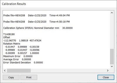

プローブユーティリティダイアログボックスで結果ボタンをクリックして、校正結果ダイアログボックスを表示します。
[校正結果] ダイアログ ボックス

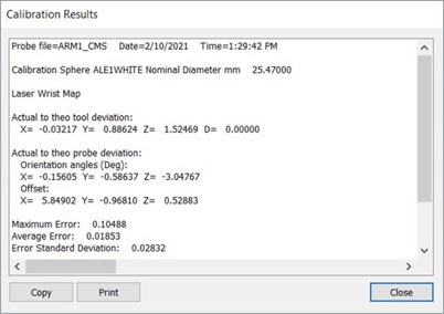

手首マッピング結果を含む[校正結果]ダイアログボックス
PC-DMIS はこのダイアログボックスにおいて校正から得られる実績を記録します。最大、平均、および標準偏差の値を確認します。
最大値は20〜100間にミクロンする必要があります。平均と標準偏差は約20ミクロンする必要があります。
実測値が適切であると考えられる場合、OKボタンをクリックして校正結果ダイアログボックスを閉じます。以下のオプションがあります:
レポートを各種アプリケーション (Microsoft Word、Notepadなど)に貼り付けるには、コピーをクリックし、ご希望のアプリケーションを開き、Ctrl + Vを押してそれを貼り付けます。
レポートをプリンタに送信するには印刷をクリックします。
これによって、レーザーセンサーのセットアップと校正処理が終了します。これで、すべてのレーザー関連機能を使用できます。
