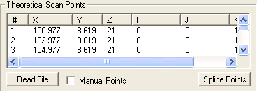

スキャンの理論点は、次のいずれかの方法で定義できます:
ファイルからそれらの読み取り
マシンの位置の読み
定義された境界点からそれらの作成
CAD データの使用
これらのトピックは後でこのセクションで詳しく説明されています。
理論スキャン点エリア
さらに詳しく:
理論点の編集
理論点の削除
ファイル読み込み
手動点
新しい線
