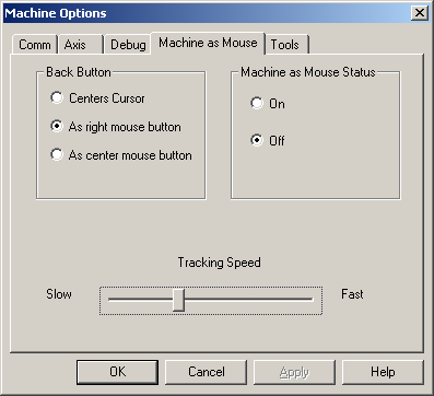

測定機オプション ダイアログ ボックス - マウスのタブとしての機械
マウス機能持つ機械 タブでは、ファロアームの動きの要素とボタンを設定してボタン動きとマウスボタンのクリックをコントロールします。
戻るボタン - 下記のように Faro (ファロ) アームの戻るボタンを設定できます。
カーソルを中央に移動するには (マウスポインタを画面中央に移動します)
マウスの右ボタン
マウスの中央ボタン
マウスステータスとしての機械: マウスモードとしての機械が オンであるかオフであるかを選択します。
追跡速度: Faroアームの動きに対するマウスの移動速度をコントロールします。
マウスモードの有効化と無効化
マウスモードを有効にするには、前方ボタンと戻るボタンを一緒に押します。
マウスモードを無効にするには、PC-DMIS画面が最大化される場合には(ウィンドウが最大化されるのを注記してください)ウィンドウがしなければならない、マウスカーソル(PCのDMISを最大化されるためにもこれも非常に画面のトップになります)をイトルバーのトップに移動し、
