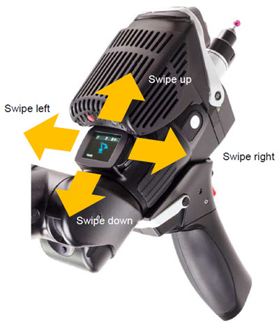

RA8 リストデイスプレイはタップおよびスワイプジェスチャによる以下の操作をサポートするタッチスクリーンです。
RA8 リストディスプレイのジェスチャ 操作
下にスワイプ ディスプレイはクイックアクセスメニュー (QAM) を開きます。
上にスワイプ RA8 リストディスプレイの QAM を閉じます。QAM のメニューからコマンドを選択すると QAM は自動的に閉じます。
左にスワイプ 開いている QAM 画面または測定ルーチンでの位置に応じて、このジェスチャは以下の動作のいずれかを実行します。
  • ユーザーが QAMにいる場合、左にスクロールします
  • 現在実行中の測定ルーチンを取り消すか、または最後の測定点を削除します
右にスワイプ 開いている QAM 画面または測定ルーチンでの位置に応じて、このジェスチャは以下の動作のいずれかを実行します。
  • ユーザーが QAM にいる場合、右にスクロールします
  • 現在実行中の測定ルーチンを受け入れるか、または最後の測定を確定します
RA8 リストディスプレイ画面の任意の点をシングルタップする これはマウスのシングルクリックを行うのと似ています。QAM を表示しているときは、このジェスチャでは強調表示されたオプションが選択されます。場合によっては、オプションを選択すると QAM は自動的に閉じます。
RA8 リストディスプレイ画面の任意の点をダブルタップする これは現在どの動作にもマップされていません。
長押し (1 秒以上) これは現在どの動作にもマップされていません。
