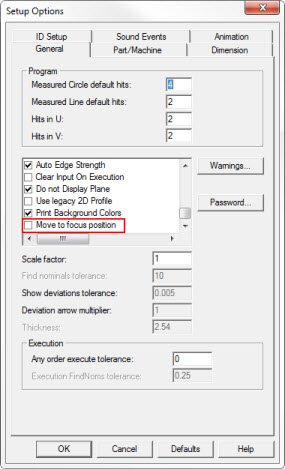

  1. PC- DMISの運転中で、 [セットアップオプション]ダイアログボックスを表示するには、キーボードのF5キーを押します。
焦点位置へ移動のチェックボックスオプションを表示ているセットアップオプションのダイアログボックス
  1. 一般タブを選択して下さい。
  2. 中央の一覧ボックスの焦点位置に移動するチェックボックスオプションに移動します。
  3. 焦点位置に移動するチェックボックスオプションを選択し、[OK]ボタンをクリックしてください。
